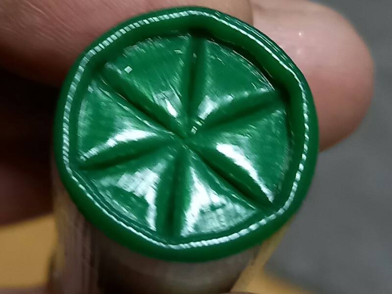

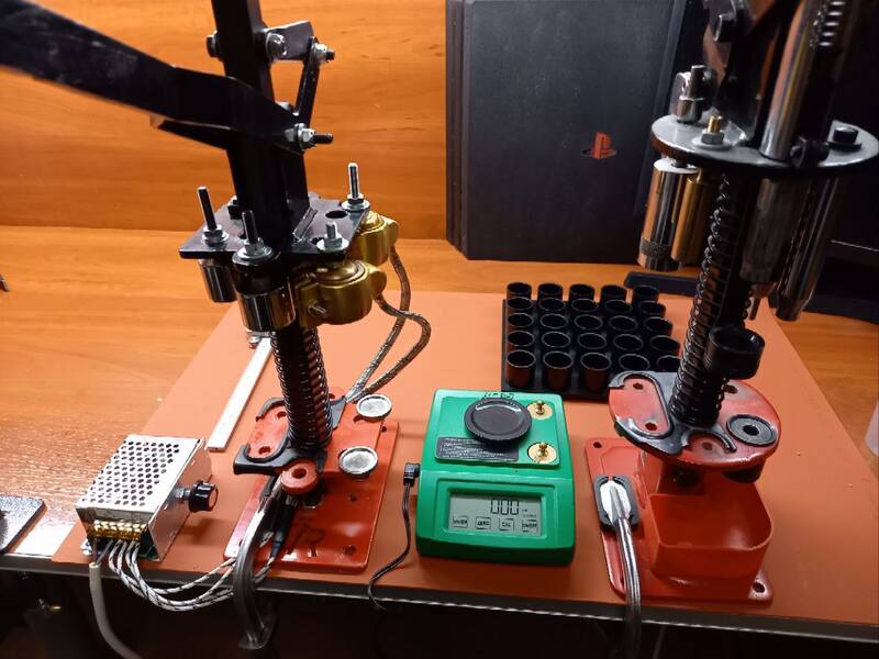

Задался идеей греть пластик новой гильзы при звездении.
Для этого на нарезающие матрицы были надеты миканитовые хомутовые нагреватели с питанием через семисторный регулятор мощности. На случай электрического пробоя в целях безопасности нагреватели изолированы от матриц полиимидным скотчем.
В эксперименте участвовали гильзы Азот с очень жёстким пластиком.
Результат порадовал. Плоскость звезды стала более ровной. На горячую новый пластик укладывается значительно лучше. Оптимальная температура 90 градусов.
Выше пластик практически течёт.
Очень трудно подобрать свет для хороших фото. Вживую звезда выглядит куда красивее.

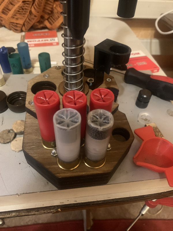

Пресс сворог 2.0 закрытие новых гильз , б/у закрывает получше , но лучше докручивать
