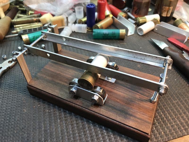

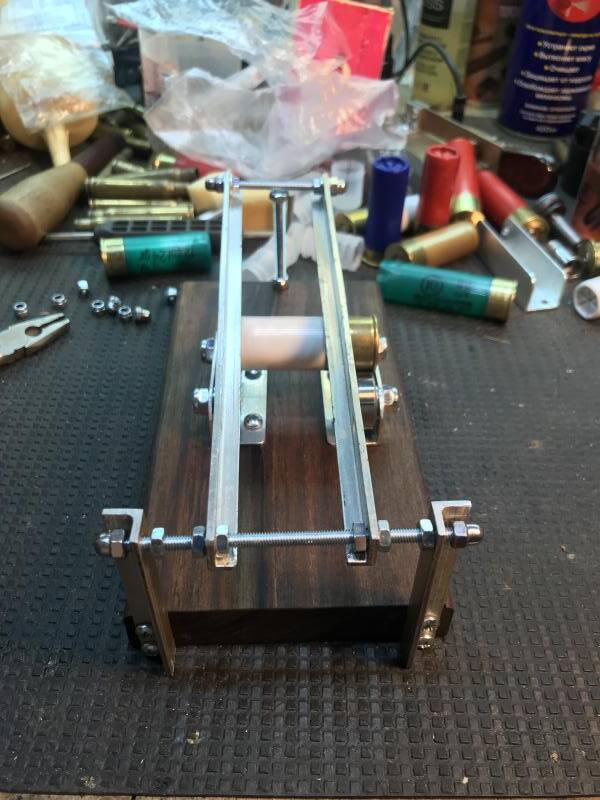

Решил повторить идею Андрея и закрыть позицию маркировки снаряжённых патронов.
Окончательная регулировка будет при готовности штампов. Пока в голове бродит сама идея рисунка штампов.
По мере продвижения к финишу буду выкладывать фото.

Настал период освоения печати. Пока результат не очень стабильный, но мы упёртые. :hi:

Потихоньку продолжается работа на собой. :hi:

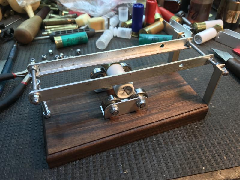

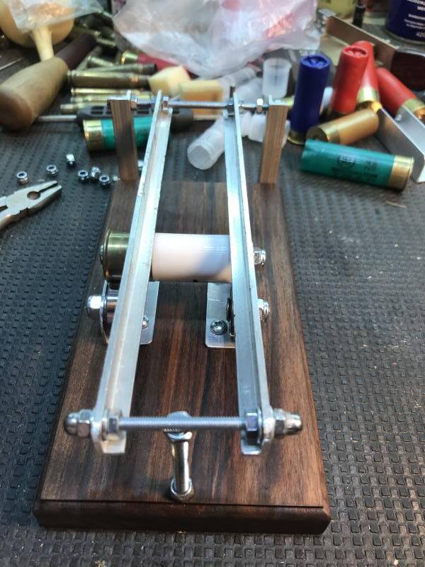

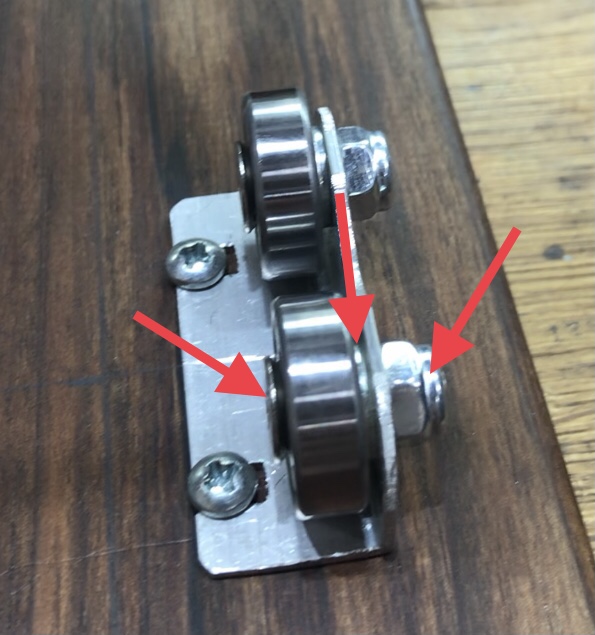

Расскажите, как подшипники и на что запрессовываете?
MASTER
Сообщения: 1999
Зарегистрирован: 14 мар 2014, 21:13
Откуда: Россия. г.Симферополь
Благодарил (а): 584 раза
Поблагодарили: 2146 раз
Маркировка снаряженных патронов.
#85
Сообщение MASTER » 30 авг 2023, 22:13
Всё до безобразия просто. Винт с конусной головкой центрует и фиксирует положение подшипника, потом стоит шайба чтобы подшипник не цеплял за уголок и гайка с тефлоном.

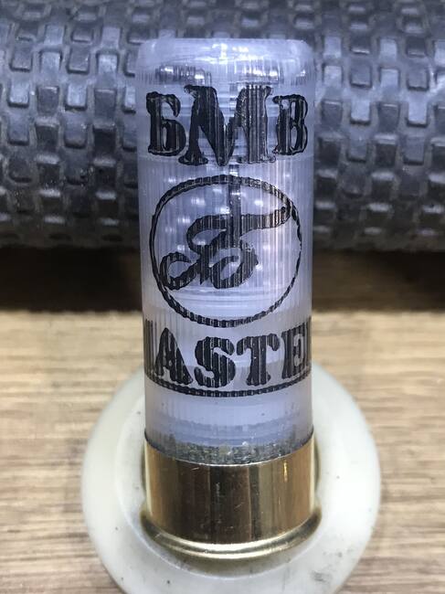

Сообщение MASTER » 06 сен 2023, 15:17
Насегодня получается так. Ждём другую краску. А с этой как мне кажется надо поиграть, уменьшить степень макания штампа в подушку чтобы избавиться от "мяса" на переходах.
