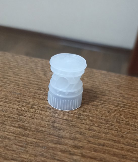

#1470
Сообщение aleks0462 » 09 янв 2025, 21:17
Всем привет!
Межсезонье! В феврале пойду в пробирку писать на очередную пятилетку, а пока решил занять чем-то свои руки.
Не впечатлило меня почему-то БИО в прошлом сезоне (ранее не пользовался) , посему решил его усовершенствовать, или сделать сие изобретение более универсальным, если быть точнее. Срезал одну из юбок, что расширит сферу применения, на мой взгляд.
А вот кто-то уже делал так? Интересно!
