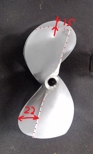

Сообщение G_A » 22 июн 2022, 00:18
Продолжаю использовать свой миниболтоход с короткой ногой и вертикальным двигателем на 5 л.с.
Продолжаю подбор винта. В качестве заготовок винтов я использую тайские 7 1/2 винты. Крайний раз испытал очередную обточенную версию, по-прежнему мотор не выходит на обороты, хотя и стало ему легче. Взялся за новый винт и богарку, обрезал тайский 7 1/2 винт по задней линии на 22 мм, убрав "трамплин", а так же обрезал по наружному диаметру, уменьшив его примерно до 150 мм (6 дюймов). Передние обводы винта не трогал, только придал кромке острый угол.
Предыдущий винт тоже доработал - обрезал по задней линии на 10мм. Этот винт был так же уменьшен до 150 мм, но равномерно обточен на наждаке по задним и передним обводам примерно до очертаний оригинала. "трамплин" почту ушёл, но всё же присутствует.
Так же приобрёл винт от мотора Салют, но модифицированный, какой-то там последней версии. Он так же 150 мм, ширина лопасти ещё меньше примерно на 10мм чем у тех что я обрезал, но имеет 3 лопасти. Угол лопастей примерно то же самое, может малость чуть более пологий.
Все винты переделал под свою резьбу М14. На днях буду испытывать!
Прошу критиковать.

Винт болотохода
#1500
Сообщение savik » 22 июн 2022, 05:18
Поищите винт стрелы 5 или зиф 5, Попробуйте его без переделок, он не болотоходный, если не выйдет на глис с ним значит не выйдет ни с каким.
С уважением.
