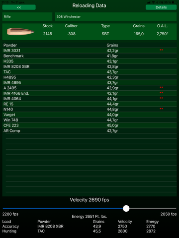

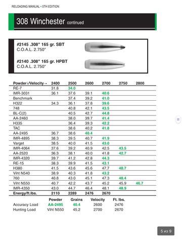

Ded064 писал(а): 21 дек 2020, 21:13 Негде пока протестить,интересно имеет право жить? :shock:
Ну а че ж нет? Отстрел все покажет. :wink:
Вот ещё по SBT 165. Сам производитель пули рекомендует под неё порошки побыстрее 150-й.
Изображение Изображение
:drinks:
