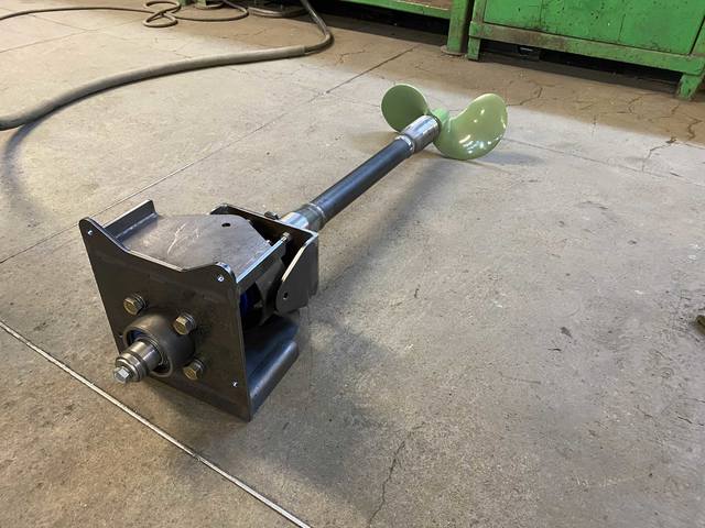

Если рассматривать как привод для болотохода, то большие обороты вообще не нужны
(Кое какие значения, округляю)
К примеру ДВС Лифан, обороты максимальные 3600, делим на редукцию 1.3 получаем 2800 об./мин. на винте.
У вас по железу запас прочности очень большой. Крутящий момент можно передать порядка 1000 Н.м
Если поставить ДВС от Приоры, максимальный крутящий момент 148 Н.м
С редукцией 2 (один к двум), будет 300 Н.м
Максимальные обороты винта будут 3000 об./мин. А по факту 1500-2000 об./мин.
Упор винта в два раза больше, по сравнению с приводом без редукции.
Меньше обороты, меньше вибрация. Прощаются неточности в изготовлении.
Не разлетается смазка и не раздувает пыльники ))
Так, что смысла в оборотах на винте 6000 об./мин. думаю, что нет.
